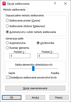

Opcje znajdujące się poniższym oknie dialogowym pozwalają na określenie parametrów siatki objętościowych elementów skończonych. Opcja jest dostępna w module Projektowanie konstrukcji objętościowej po wybraniu elementu konstrukcji objętościowej i wybraniu polecenia Analiza > Siatkowanie > Opcje siatkowania.
W polu Typ elementów wybrany może zostać typ objętościowego elementu skończonego, który wykorzystywany będzie podczas generacji siatki elementów skończonych. Dostępne są następujące typy objętościowych elementów skończonych:
Poniżej znajduje się opcja umożliwiająca określenie, jaka siatka objętościowych elementów skończonych ma być generowana: suwak pozwala na wybór od siatki rzadkiej do gęstej. W dolnej części okna dialogowego znajduje się opcja Dodatkowe siatkowanie powierzchni bryły. Jej włączenie powoduje, iż podczas tworzenia siatki objętościowych elementów skończonych przeprowadzana będzie dodatkowa generacja siatki na powierzchni (konturze) bryły, która będzie miała wpływ na gęstość siatki elementów objętościowych wewnątrz bryły. Należy tu zwrócić uwagę na fakt, że włączenie tej opcji powoduje zwiększenie gęstości siatki elementów objętościowych.
