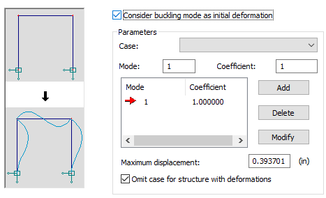

Użyj tego okna dialogowego, aby wygenerować model konstrukcji, który zawiera odkształcenia indukowane przez wybrany tryb wyboczenia lub liniową kombinację trybów.
Typy analizy, a następnie przejdź do karty Deformacja wyboczeniowa. Deformacje nie powodują sił wstępnych ani naprężenia w konstrukcji. Jeśli deformacje są uwzględniane, to następują tylko zmiany geometrii konstrukcji.
Wykorzystanie opcji wymaga utworzenia przypadku analizy wyboczeniowej oraz przeprowadzenia obliczeń konstrukcji. Zmiana geometrii konstrukcji powoduje usunięcie odkształconej konstrukcji. Dlatego też niezbędne jest ponowne przeprowadzenie obliczeń dla konstrukcji początkowej (nowe tryby wyboczenia) i konstrukcji odkształconej. Wszystkie wyniki są wyświetlane dla konstrukcji odkształconej, natomiast przemieszczenia węzłów są określone w zależności od początkowej geometrii zdefiniowanej przez użytkownika.
Opcja Tryb wyboczenia jako deformacja początkowa umożliwia uwzględnienie odkształcenia dla konstrukcji. Jeśli jest wyłączona (ustawienie domyślne), wszystkie opcje w oknie dialogowym są niedostępne. Jeżeli opcja Uwzględnij postać wyboczeniową jako deformację wstępną jest włączona, to dostępne stają się opcje w powyższym oknie dialogowym i istnieje możliwość definicji parametrów deformacji. Naciśnięcie przycisku Zastosuj powoduje zaakceptowanie wyboru (czyli włączenia lub wyłączenia deformacji), natomiast naciśnięcie przycisku Zamknij powoduje zamknięcie okna dialogowego bez zapamiętania zmian.
W polu Parametry znajduje się lista wyboru Przypadek, która zawiera zdefiniowane dla konstrukcji przypadki wyboczeniowe. Na podstawie wybranego przypadku wyboczeniowego ustalane są deformacje wyboczeniowe. Poniżej znajdują się pola Postać i Współczynnik, które pozwalają na określenie numeru postaci wyboczeniowej oraz współczynnika, z jakim wybrana postać zostanie uwzględniona w kombinacji liniowej. Postać i współczynnik może zostać również wybrany z listy postaci i współczynników. Kliknięcie w wybrany wiersz na liście powoduje wpisanie numeru postaci i współczynnika do pól Postać i Współczynnik. Dodawanie, usuwanie i modyfikacja jest możliwa po naciśnięciu odpowiedniego przycisku. Dodanie istniejącej postaci powoduje nadpisanie starych wartości.
Skalowanie deformacji jest możliwe po zdefiniowaniu wartości w polu Przemieszczenie maksymalne Wartość umożliwia skalowanie wybranej postaci lub kombinacji postaci.
Jeżeli opcja Pomiń przypadek dla konstrukcji z deformacjami jest wyłączona, to dany przypadek wyboczeniowy będzie liczony dla konstrukcji zdeformowanej. Jeśli ta opcja jest włączona, to przypadek zostanie pominięty podczas obliczeń.
Po dokonaniu zmiany geometrii konstrukcji status wyników zmienia się na nieaktualny, zatem należy ponownie przeprowadzić obliczenia konstrukcji.
Obliczenia dla konstrukcji ze zdefiniowanymi deformacjami wyboczeniowymi przebiegają zatem dwuetapowo:
Obydwa etapy są wykonywane automatycznie.
