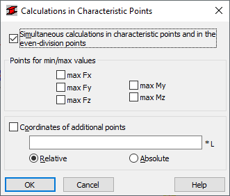

Poniższe okno służy do definiowania współrzędnych punktów charakterystycznych; dla nich przeprowadzane będą obliczenia/weryfikacja prętów. Opcja jest dostępna po kliknięciu przycisku Opcje w oknie dialogowym Konfiguracja.
Definiowane są następujące współrzędne:
Jeżeli zaznaczona jest opcja Równoczesne obliczenia w punktach charakterystycznych i punktach równego podziału, to obliczenia prętów konstrukcji zostaną przeprowadzone dla zdefiniowanych punktów charakterystycznych (określonych w tym oknie dialogowym), jak i dla liczby punktów obliczeniowych określonych w oknie dialogowym Konfiguracja (opcja Liczba punktów).
