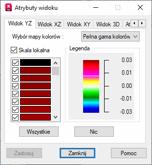

W oknie dialogowym Atrybuty widoku można zdefiniować skalę i kolory prezentacji naprężeń w poszczególnych przekrojach pręta.
Okno dialogowe składa się z pięciu kart:
Pierwsze cztery karty umożlwiają wybranie palety kolorów (pełna paleta, standardowe kolory oraz odcienie zieleni i niebieskiego) Po wybraniu palety należy usunąć symbol
znajdujący się przy tych kolorach, które nie mają pojawić się na mapie naprężeń.

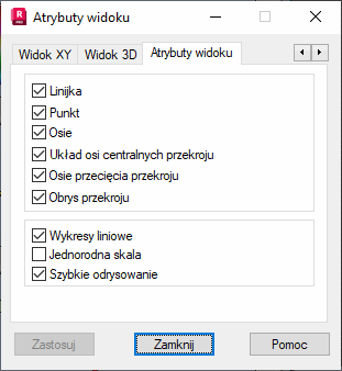

Na karcie Atrybuty widoku moża wybrać elementy, które mają być wyświetlane na ekranie.
Jeżeli opcja jest włączona (pojawia się symbol
), to element będzie prezentowany na ekranie. Opcja Szybkie odrysowanie umożliwia szybką prezentację mapy naprężeń po zmianie parametrów wizualizacji.
