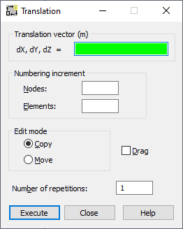

Translację wybranych węzłów/elementów tworzonej konstrukcji można przeprowadzić na jeden z poniższych sposobów:
Aby zdefiniować operację translacji, po zdefiniowaniu podstawowych parametrów w wymienionych poniżej polach okna dialogowego Translacja:
Należy zdefiniować wektor translacji w polu (dX, dY, dZ) w przypadku widoku 3D lub polu (dX, dY) w przypadku widoku 2D.
Po graficznym wprowadzeniu wektora translacji program Robot wykonuje operację translacji dla zaznaczonych elementów lub węzłów, a jeśli nie zostały zaznaczone żadne obiekty, należy je wybrać klikając opcję Wybierz w menu kontekstowym. Program Robot pozostanie w dalszym ciągu w trybie translacji dopóki nie zostanie wybrana następna komenda lub naciśnięty przycisk <Esc>.
Jeżeli wektor został zdefiniowany ręcznie w oknie dialogowym, to aby translacja została wykonana, konieczne jest naciśnięcie przycisku Zastosuj .
Jeśli zostały zaznaczone same pręty (bez węzłów), to program Robot przesunie te pręty o wektor translacji bez zmiany położenia prętów dochodzących. Jeżeli zostały wybrane węzły pręta, to program Robot dociągnie pręty dochodzące do nowego położenia przesuniętego węzła.
Jeżeli w programie wybrano tryb kursora Siatka lub Auto, to w polu edycyjnym (dX, dY, dZ) podawane są współrzędne wektora translacji. Jeśli natomiast wybrano tryb kursora Węzeł, to w polu edycyjnym (dX, dY, dZ) podawane są numery węzłów opisujących wektor translacji. Pole Wektor translacji może przyjąć następujący wygląd w zależności od trybu kursora:
W zależności od wybranego w programie Robot widoku (2D lub 3D) pole edycyjne, w którym można zdefiniować wektor translacji przyjmuje postać:
