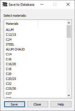

Okno dialogowe umożliwiające zapis materiału do aktualnej bazy materiałów. Otwórz okno dialogowe klikając opcję
w oknie dialogowym Materiały.
W środkowej części okna dialogowego znajduje się lista materiałów zdefiniowanych w programie Robot. Przy wejściu do tego okna dialogowego podświetlane są wszystkie materiały, które nie są zapisane w bazie. Naciśnięcie klawisza
Zapisz powoduje zapisanie wybranych materiałów do aktualnej bazy materiałów.
