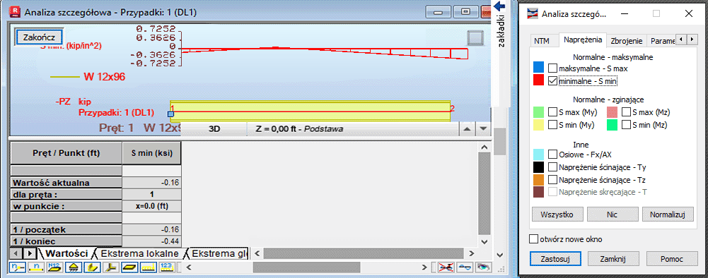

Opcja służy do prezentacji szczegółowych wyników (wykresy, tabele) dla wybranych prętów konstrukcji.
Opcja dostępna jest:
Przy użyciu tej opcji dla poszczególnych prętów konstrukcji prezentowane być mogą szczegółowe wykresy i stabelaryzowane wyniki numeryczne.
Po uruchomieniu tej opcji ekran monitora podzielony jest na trzy główne części (patrz rysunek poniżej):
W tabeli podawane są wartości przemieszczeń globalnych, sił wewnętrznych i naprężeń dla początku elementu, jego końca i ewentualnie punktów pośrednich określonych przez użytkownika.
Tabela składa się z trzech kart:
Położenie punktów pośrednich dla których przedstawiane są wartości wybranych wielkości do prezentacji Może zostać określone na karcie Punkty podziału okna dialogowego Analiza szczegółowa.

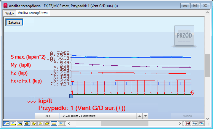

Na ekranie graficznym prezentowany jest szczegółowy wykres na długości elementu wybranych przez użytkownika przemieszczeń, sił wewnętrznych i naprężeń otrzymanych dla aktywnego przypadku obciążenia. Wartości sił są podawane zgodnie z konwencją znakowania. Przykładowe wykresy szczegółowe przedstawiono na poniższym rysunku. Jeżeli włączone są opisy wykresów, to na wykresach prezentowane są punkty maksymalnej i minimalnej wartości prezentowanej wielkości.
