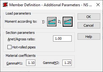

Opcja ta jest używana do definiowania dodatkowych parametrów normy typu prętów stalowych dla normy NS 3472:2001. Jest dostępna po naciśnięciu przycisku Więcej, znajdującego się w oknie dialogowym Definicja elementu — parametry.
Te dodatkowe parametry pręta mogą być określone w powyższym oknie dialogowym:
Opcja w dolnej części okna dialogowego umożliwia określenie metody obróbki termicznej przekrojów RHS. Jeśli ta opcja jest włączona, program traktuje przekroje RHS jako przekroje walcowane na gorąco. Ta informacja jest używana do określania wyboczenia krzywej ściskanego pręta stalowego zgodnie z tabelą 11.
