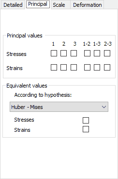

Po wybraniu karty Główne w oknie dialogowym Mapy na bryłach na ekranie pojawia się pokazane poniżej okno dialogowe.
W powyższym oknie dialogowym wybrane mogą zostać do prezentacji naprężenia lub odkształcenia. Możliwy jest wybór tylko jednej z wartości wynikowych na wszystkich kartach.
Prezentowane są wartości zredukowane według wybranej hipotezy. Obecnie dostępne są następujące hipotezy:
