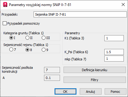

Parametry analizy sejsmicznej konstrukcji zależą od normy sejsmicznej, która będzie stosowana podczas obliczeń konstrukcji poddanej wpływom obciążeń sejsmicznych. Po wyborze rosyjskiej normy sejsmicznej (SNiP II 7—81) w oknie dialogowym Nowy przypadek lub naciśnięciu klawisza Parametry w oknie Typ analizy (podświetlony powinien być przypadek analizy sejsmicznej zdefiniowany dla tej normy) na ekranie pojawia się okno dialogowe pokazane poniżej.
Aby przeprowadzić analizę sejsmiczną według zasad podanych w tej normie, należy zdefiniować następujące parametry:
W dolnej części okna dialogowego znajdują się dwa przyciski: Definicja kierunku i Filtry.
Szczegóły dotyczące tej metody analizy konstrukcji można znaleźć w wymienionej normie.
