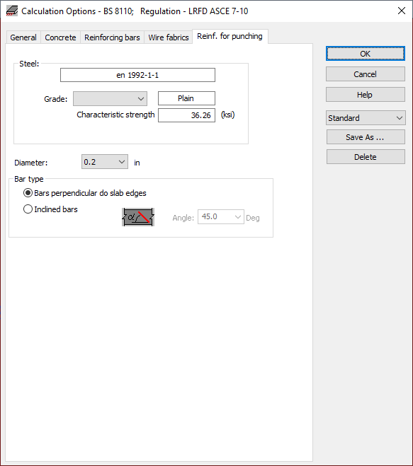

Po otwarciu okna dialogowego Opcje obliczeniowe dla płyt żelbetowych i wyborze karty Zbrojenie na przebicie na ekranie pojawia się pokazane poniżej okno.
W powyższym oknie istnieje możliwość ustalenia parametrów stali zbrojeniowej (typ stali, klasa, wytrzymałość), które będą wykorzystywane podczas obliczeń zbrojenia na przebicie. Można dodatkowo określić średnicę prętów używanych do dozbrajania oraz typ zbrojenia. Wyróżniamy kilka typów zbrojenia w zależności od wybranej normy żelbetowej:
Dla prętów ukośnych lub odgiętych można określić kąt, pod jakim są one nachylone do powierzchni płyty.
