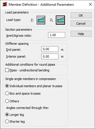

Ta opcja służy do określenia dodatkowych parametrów normowych typu pręta stalowego zgodnie z normami CAN/CSA-S16.1-94, CAN/CSA-S16-01 wraz z dod. nr 1 (2005), CAN/CSA-S16-09 oraz CAN/CSA-S16-14. Jest dostępna po naciśnięciu przycisku Więcej znajdującego się w oknie dialogowym Definicja pręta — parametry.
Możliwe są do ustawienia następujące parametry:
Po włączeniu tej opcji możliwa staje się definicja elementów z kątowników w konstrukcji oraz sposobu ich połączenia z blachą węzłową. W zależności od wybranej opcji program Robot oblicza smukłość zastępczą elementu ściskanego zgodnie z punktem 13.3.3. W ten sposób obliczana smukłość będzie używana do sprawdzania wyboczenia dla kierunków Y i Z.
