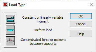

Ta opcja służy do definiowania charakteru obciążeń zastosowanych do pręta zgodnie z normami CAN/CSA-S16.1-94, CAN/CSA-S16-01 wraz z dod. nr 1 (2005), CAN/CSA-S16-09 oraz CAN/CSA-S16-14. Opcja dostępna jest:
Na ekranie pojawia się okno dialogowe pokazane na poniższym rysunku.
Zgodnie z wymogami normowymi przy obliczaniu współczynników normowych (wyboczeniowych, zwichrzeniowych) należy określić charakter obciążeń działających na pręt w obu lub jednej płaszczyźnie osi przekroju pręta. Użytkownik ma do wyboru przypadki obciążenia uwzględniane w wybranej normie stalowej.
W trakcie obliczeń automatycznych charakter obciążenia zmienia się wraz ze zmianą przypadku obciążenia. W przypadku obliczeń automatycznych domyślną opcją jest moment stały lub zmienny liniowo. W momencie ręcznego wyboru przypadku obliczeniowego lub wpisywania wartości sił wewnętrznych istnieje możliwość dokładnego określenia charakteru obciążenia.
