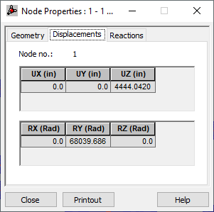

Po wybraniu karty Przemieszczenia w oknie dialogowym Właściwości pręta na ekranie pojawia się przedstawione poniżej okno dialogowe.
Poza numerem węzła na karcie prezentowane są (w formie tabelarycznej) wartości przemieszczeń obliczone dla wybranego węzła i przypadku obciążenia. Jeżeli aktywna selekcja zawiera więcej niż jeden przypadek, to w tabeli wyświetlane są ekstremalne wartości przemieszczeń.
