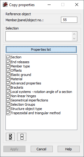

Opcja Kopiowanie właściwości ułatwia definicję parametrów obiektów, prętów i paneli.
Należy użyć tej opcji, aby szybko przypisać atrybuty na podstawie parametrów skopiowanych z obiektów utworzonych wcześniej. Za pomocą tej opcji można skopiować wszystkie atrybuty obiektu (w przypadku pręta będą do przekroje, zwolnienia, zawiasy itp.) do innych obiektów.
Opcja ta działa w następujący sposób:
Jeżeli wybrana została opcja z menu skrótów, to wskazywanie kolejnych obiektów powoduje skopiowanie właściwości z podświetlonego obiektu (wzorca).
Po wybraniu opcji znajdującej się w menu na ekranie wyświetlane jest okno dialogowe, w którym można zdefiniować:
Naciśnięcie przycisku Zastosuj powoduje skopiowanie wybranych parametrów obiektu wzorcowego na wybrane obiekty.
