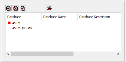

Aby uzyskać dostęp do baz prętów lub siatek zbrojeniowych:
Preferencje zadania
Katalogi.
Zostanie otwarte okno dialogowe Preferencje zadania.
Obecnie aktywne bazy danych są wymienione w tym oknie dialogowym. W górnej części okna znajdują się cztery ikony, które pozwalają na:
— Kliknięcie tego przycisku dodaje nową bazę prętów zbrojeniowe / siatek.
— Kliknięcie tego przycisk powoduje usunięcie wybranej bazy prętów zbrojeniowych / siatek.
— Naciśnięcie tego przycisku powoduje, że baza podświetlona na liście aktywnych baz staje się bazą domyślną.
