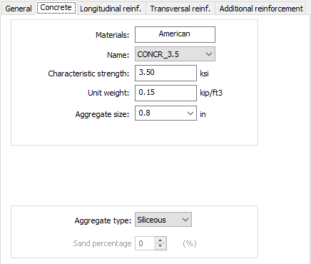

Po otwarciu okna dialogowego Opcje obliczeniowe i wyborze karty Beton na ekranie pojawi się przedstawione poniżej okno.
Powyższe okno dialogowe służy do ustawienia parametrów betonu, które będą wykorzystywane podczas obliczeń elementu konstrukcji żelbetowej.
W górnej części okna dialogowego wyświetlana jest wykorzystywana baza materiałów. Naciśnięcie przycisku (…) powoduje otwarcie okna dialogowego Preferencje zadania z wybraną kartą Materiały. Można tutaj wybrać nową bazę materiałów.
W powyższym oknie dialogowym można również określić parametry betonu związane z wybraną bazą materiałów.
Dodatkowo w przypadku normy ACI 318-14, jeśli jest wybrana opcja Beton lekki, można określić Współczynnik modyfikacji λ. Jest to współczynnik, który umożliwia odzwierciedlenie pogorszenia właściwości mechanicznych betonu lekkiego względem betonu zwykłego o takiej samej wytrzymałości na ściskanie.
Dla normy Eurocode 2 można także wybrać stosunek naprężenie-odkształcenie używany w obliczeniach.
