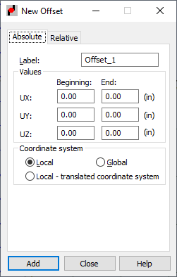

Po kliknięciu ikony
w oknie dialogowym Odsunięcia na ekranie pojawia się okno umożliwiające definiowanie nowego typu odsunięć.
Okno dialogowe Nowe odsunięcie składa się z dwóch kart:
W karcie Bezwzględne wartość odsunięcia jest definiowana poprzez podanie wartości odsunięcia w kierunku wybranych osi. Wartość odsunięcia zdefiniowanego w taki sposób nie zmienia się bez względu na to, jaką operację wykonuje się na elementach, na których odsunięcie zostało nadane.
Na karcie Względne wartość odsunięcia jest określona w stosunku do innych istniejących obiektów. Podstawową cechą tego typu odsunięcia jest automatyczne dopasowanie obiektu do obiektów istniejących. (Dopasowanie długości wybranego obiektu do innych zdefiniowanych obiektów, czyli zwiększanie lub zmniejszanie długości, jak również zmiana położenia jednego obiektu względem innego).

Opis karty Bezwzględne
UX — początek, UX — koniec, UY — początek, UY — koniec, UZ — początek i UZ — koniec.
