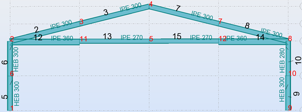

W konstrukcji, takiej jak jedna z powyższych, można znaleźć następujące połączenia.
| Punkt | Pręty | Typ | Zgodne połączenia |
| 3 | 2, 3 |
Złącze belki
Wszystkie typy płyt |
| 7 | 7, 8 |
Złącze belki
| 5 | 13, 15 |
Złącze belki
| 11 | 12, 13 |
Złącze belki
Nakładki środników, odsunięcie pręta |
| 12 | 15, 14 |
Złącze belki
| 6 | 5, 6 |
Złącze słupa
| 10 | 9, 10 |
Złącze słupa
