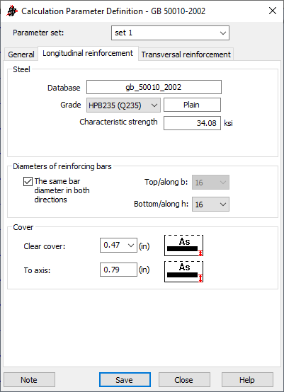

Karta Zbrojenie podłużne okna dialogowego Definicja parametrów obliczeniowych dla chińskiej normy GB 50010-2002 przedstawiona jest na poniższym rysunku.
W górnej części okna dialogowego określone mogą zostać dane dotyczące parametrów stali zbrojeniowej. Można to zrobić na dwa sposoby: poprzez wybranie odpowiedniej klasy stali lub poprzez podanie wytrzymałości fyk.
Poniżej określone mogą zostać średnice prętów, które mają być użyte do zbrojenia elementu. Dostępne są listy średnic metrycznych (istnieje możliwość edycji wartości średnicy) dla zbrojenia górnego/dolnego. Średnice prętów mogą być różne dla zbrojenia górnego i dolnego belki, a dla słupa odmienne dla zbrojenia wzdłuż boku h i b. Jeżeli chcemy użyć tych samych średnic dla całego elementu, to należy włączyć opcję Ta sama średnica dla obu kierunków.
W dolnej części okna dialogowego można zdefiniować otulinę zbrojenia. Otulina może być liczona do osi zbrojenia lub krawędzi zbrojenia dolnego. Wartości otulin są przeliczane automatyczne.
