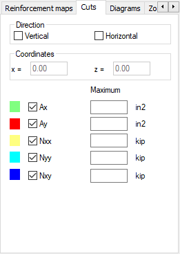

Aby dostosować parametry przecięcia, należy przejść na kartęWykresy (MES). Karta ta jest uproszczona wersją opcji dostępnych w oknie dialogowym Przecięcia paneli dostępnym po obliczeniach paneli w programie Robot.
Karta umożliwia wybór kierunku przecięcia (pionowy lub poziomy) oraz wartość, którą ma być przedstawiona na przecięciu. Dostępnymi wartościami są: Zbrojenie w kierunku X lub Y (poziome i pionowe) oznaczane Ax i Ay oraz siły przekrojowe w kierunkach X i Y (poziome i pionowe), a także styczne XY oznaczone odpowiednio Nxx, Nyy oraz Nxy.
Po wybraniu kierunku i typu wartości na ekranie graficznym zdefiniowany może zostać punkt, przez który będzie przechodzić przecięcie (wykres). Wartość współrzędnej punktu może również zostać wpisana w odpowiednim polu edycyjnym w oknie dialogowym.
Opisy ekstremów na wykresach przecięć oraz pozostałe opcje prezentacji przecięć mogą zostać wybrane na karcie Wykresy.
