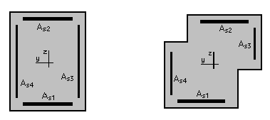

Dla słupów dwukierunkowo zginanych o przekroju: prostokątnym, T—owym, L—owym, Z—towym powierzchnie zbrojenia należy interpretować w następujący sposób:
As1= As2 = Zbrojenie wzdłuż b
As3= As4 = Zbrojenie wzdłuż h

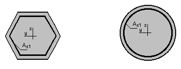

Dla słupów, których przekrój poprzeczny jest opisany przez: wielokąt foremny, okrąg, połowę okręgu lub ćwierć okręgu powierzchnie zbrojenia należy interpretować w następujący sposób:
As1 = Zbrojenie wzdłuż b — równomiernie rozłożone wzdłuż krawędzi
Dla belek prostokątnych dwukierunkowo zginanych:
As1= Zbrojenie dolne As2 = Zbrojenie górne
As4 = Zbrojenie dolne (oś Z). As3 = Zbrojenie górne (oś Z).
Dla elementów zbrojonych w obu płaszczyznach wyniki należy interpretować w następujący sposób:
Powierzchnie traktowane są niezależnie — nie mają części wspólnych na narożach. Narożna powierzchnia zbrojenia przekroju jest przypisane do powierzchni wynikłej ze zginania w płaszczyźnie Y.

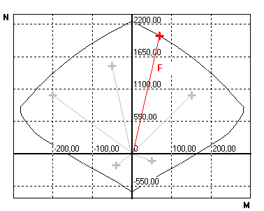

Kombinacja wymiarująca pokazuje najbardziej krytyczny układ sił dla danego przekroju. Jest ona tylko jedną ze składowych obwiedni układów sił. Każdy z tych układów może jednak mieć wpływ na końcową wymaganą powierzchnię zbrojenia. Z tego też powodu kombinacja wymiarująca jako pojedyncza składowa nie może być użyta do wymiarowania całego przekroju.
