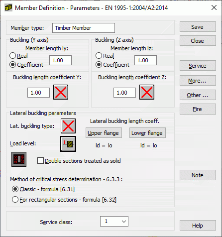

To okno dialogowe jest używane do definiowania parametrów elementów drewnianych według normy EN 1995-1:2004/A2:2014. Jest dostępna po wybraniu opcji Nowy typ pręta w oknie dialogowym Typ pręta lub po naciśnięciu przycisku Parametry w oknie dialogowym Definicja.
Typ elementu pole wyświetla nazwę wybranego typu elementu (można wprowadzić dowolną nazwę typ elementu w tym polu). W polach Wyboczenie (względem osi Y lub Z) wprowadzona może zostać długość pręta dla odpowiedniej płaszczyzny. Istnieją dwa sposoby podania tej długości:
Drugi sposób jest bardzo wygodny, aby zdefiniować jednocześnie kilku członków, którego wartości rzeczywiste długości różnią się, a dodatkowe podpory są rozmieszczone równomiernie. Jeśli ustawione parametry mają być zachowane jako kategoria takie wprowadzanie długości jest konieczne. Wpisanie wartości 1,0 gwarantuje, że każdy pręt definiowany przy pomocy kategorii jako Ly będzie miał przyjętą swoją rzeczywistą długość.
W polu Współczynnik długości wyboczeniowej określone mogą zostać współczynniki długości wyboczeniowej pręta w obydwu kierunkach. W odpowiednie pola wpisywana jest automatycznie rzeczywista długość pręta (ew. suma długości prętów składowych).
Współczynnik długości wyboczeniowej zależy od warunków podparcia końcowych węzłów pręta w płaszczyźnie wyboczenia. Długość wyboczeniową pręta można również określić w oknie dialogowym Schematy wyboczeniowe, które można otworzyć poprzez naciśnięcie ikony schematycznie przedstawiającej wybrany typ modelu wyboczeniowego pręta. Można tu znaleźć niektóre typowe schematy podpór elementu drewnianego określone przez normę; po wybraniu jednej z nich wartości współczynnika będą wyznaczone lub obliczane automatycznie. Uwzględnienie wyboczenia w obliczeniach następuje zawsze, gdy w pręcie pojawia się siła ściskająca, nawet jeśli jest ona niewielka w stosunku do innych sił wewnętrznych. Program samodzielnie nie wykonuje oddzielnej analizy, która pozwoliłaby określić, czy efekty wyboczeniowe mogą być pominięte, czy też nie. Jeśli użytkownik chce wyeliminować efekty wyboczenia z obliczeń, powinien użyć ostatniej ikony w oknie dialogowym Schematy wyboczenia. Po wyborze tej opcji efekty wyboczeniowe zostaną pominięte w procesie obliczeniowym.
W polu Parametry zwichrzeniowe wybrane mogą zostać opcje wykorzystywane podczas weryfikacji zwichrzenia pręta: typ zwichrzenia, poziom obciążenia i współczynnik długości zwichrzeniowej. Naciśnięcie odpowiedniej ikony powoduje otwarcie okna dialogowego umożliwiającego definicję odpowiednich parametrów.
Opcja Typ wyboczenia umożliwia zdefiniowanie odpowiednich parametrów normy wyboczenia w zależności od statycznego schematu elementu. Zależnie od wymagań normy powinien być przyjęty jeden z schematów uwzględnionych w normie. Schematy w postaci ikon odzwierciedlają dokładnie odpowiednie pozycje normy. Wybranie ostatniej ikony oznacza, efekty wyboczenia nie będą uwzględniane w obliczeniach.
Obliczenia zwichrzeniowe wymagają podania dla pręta odległości przekrojów zabezpieczonych przed skręceniem — tzw. długości zwichrzeniowej. Z uwagi na możliwość mocowania osobno półki górnej lub dolnej oraz występowania w różnych przypadkach obciążeniowych naprężeń ściskających w górnej lub dolnej półce rozróżnia się dwie długości zwichrzeniowe. W oknie dialogowym podawane są wartości współczynnika, przez który należy pomnożyć bazową długość pręta, aby otrzymać długość zwichrzeniową. Jako bazowa długość brana jest długość Iz. Wartość współczynnika można wpisać bezpośrednio lub wybrać ikonę z typowym przypadkiem zamocowań, dla którego współczynnik zostanie dobrany automatycznie.
Jeśli opcja Przekroje podwójne jest aktywna jako opcja bryły, podwójny przekrój uzyskiwany w czasie analizy bocznego wyboczenia jest traktowany jako bryła.
Opcje, które można znaleźć w sekcji Metody określania naprężenia krytycznego, pozwalają wybrać metodę obliczeń naprężenia krytycznego w wyboczeniu. Zgodnie z normą, możliwe jest użycie dwóch wzorów do wyznaczenia naprężenia krytycznego w wyboczeniu:
Lista wyboru klasy obsługi, która zależy od wilgotności materiału i od klasy obsługi względnej wilgotności powietrza, jest również dostępna w dolnej części okna dialogowego.
Po naciśnięciu przycisku Więcej na ekranie pojawia się dodatkowe okno dialogowe, w którym zdefiniowane mogą zostać pozostałe parametry typu pręta określone w normie takie jak: typ obciążenia, parametry przekroju itp.
Po naciśnięciu przycisku Użytkowanie na ekranie pojawia się dodatkowe okno dialogowe, w którym zdefiniowane mogą zostać parametry typu pręta (przemieszczenia graniczne, wstępne ugięcia).
Naciśnięcie przycisku Inne otwiera okno dialogowe do definiowania dodatkowych parametrów odporności ogniowej elementu.
Naciśnięcie przycisku Ogień otwiera okno dialogowe do definiowania dodatkowych parametrów odporności ogniowej elementu.
Naciśnięcie przycisku Dodaj powoduje dodanie typu pręta o zdefiniowanej nazwie i określonych parametrach do listy wcześniej zdefiniowanych typów prętów drewnianych.
