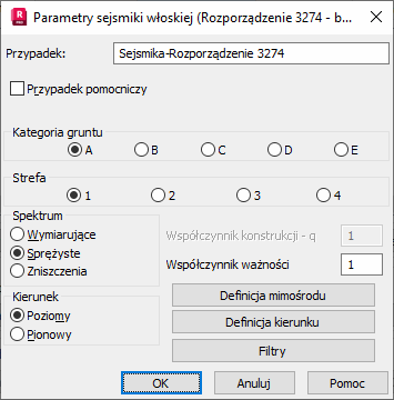

Parametry analizy sejsmicznej są określane przez normę sejsmiczną, używaną podczas obliczeń konstrukcji poddanej wpływowi sejsmicznemu. Gy włoska norma sejsmiczna (2003) zostanie wybrana w oknie dialogowym Definicja nowego przypadku albo przycisk Parametry zostanie naciśnięty oknie dialogowym Typ analizy (przypadek analizy sejsmicznej zdefiniowany dla tej normy powinien być wyróżniony), okno dialogowe pokazane poniżej będzie wyświetlane na ekranie.
Aby wykonać analizę sejsmiczną zgodnie z wytycznymi określonymio w tej normie, następujące parametry powinny być zdefiniowane:
Dolna część okna dialogowego zawiera dwa przyciski: Definicja kierunku i Filtry.
Szczegóły dotyczące tej metody analizy konstrukcji można znaleźć w powyżej wspomnianej normie.
