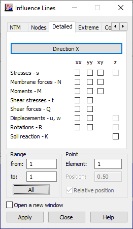

Po wybraniu karty Szczegółowe w oknie dialogowym Linia wpływu na ekranie pojawia się pokazane poniżej okno dialogowe.
Opcje w powyższym oknie dialogowym pozwalają użytkownikowi na określenie wielkości dla konstrukcji powierzchniowej (płyta, powłoka), dla której prezentowane będą linie wpływu:
W górnej części okna znajduje się przycisk Kierunek. Opcja Kierunek umożliwia użytkownikowi zdefiniowanie głównego kierunku układu współrzędnych, który będzie wykorzystywany przez użytkownika (a dokładnie zdefiniowanie kierunku osi x). Wszystkie wartości wynikowe będą wyznaczane w tym obróconym układzie współrzędnych. Kierunek jest wybierany przez użytkownika w oknie Kierunek; w nim użytkownik może wybrać dowolny wektor, który definiował będzie ‘główny' kierunek do wyznaczenia wyników obliczeń dla elementów powierzchniowych. Wybrany wektor jest następnie rzutowany na element; definiuje to lokalny kierunek osi x. Istnieje tylko jedno ograniczenie w wyborze kierunku; wektor ‘główny’ nie może być prostopadły do elementu (tzn. równoległy do lokalnej osi z). Jeżeli użytkownik wybierze taki kierunek (rzut wektora na element jest punktem), to wszystkie wyniki będą równe zeru.
