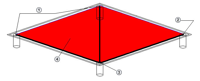

Przykładem użycia połączeń sztywnych może być definicja stropu, który posiada sztywność w swej płaszczyźnie, natomiast na kierunku prostopadłym do płaszczyzny stropu jest podatny. Połączenie sztywne jest definiowane jako sztywna membrana połączona z węzłem głównym, do którego są dołączone węzły podrzędne z wybranym zestawem stopni swobody. (Aby uzyskać pełną sztywność, wybierz wszystkie stopnie swobody dla węzłów podrzędnych). W przypadku korzystania z połączeń sztywnych możliwe jest modelowanie membrany (patrz rysunek poniżej) — zwolnione zostają kierunki UZ RX RY RZ w węzłach podrzędnych.

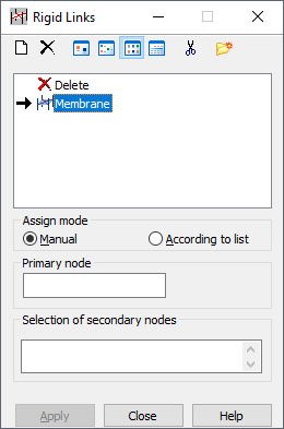

Opcja Połączenie sztywne dostępna jest:
Okno dialogowe Połączenie sztywne składa się z:
W górnej części okna znajdują się następujące ikony:

Podobnie jak w oknie dialogowym służącym do definiowania innych atrybutów konstrukcji, proces definiowania połączenia sztywnego w konstrukcji został podzielony na dwa etapy:
Jeżeli w aktywnej liście połączeń sztywnych nie ma zdefiniowanego żadnego typu połączenia lub gdy do istniejącej listy połączeń dodany ma zostać nowy typ połączenia sztywnego, to należy kliknąć ikonę Nowy typ połączenia sztywnego.
Otworzenie okna do definicji nowego połączenia jest także możliwe poprzez dwukrotne kliknięcie (tzw. double—click) elementu znajdującego się na liście aktywnych połączeń. Efektem tego jest otwarcie okna dialogowego Definicja połączenia sztywnego z wypełnionymi wszystkimi polami edycyjnymi zgodnie z typem połączenia, który wybrał użytkownik. Nowy typ połączenia sztywnego jest dodawany (uaktualniany) do aktywnej listy poprzez kliknięcie przycisku DODAJ lub naciśnięcie klawisza ENTER. Jeżeli etykieta nie zostanie zmieniona, pojawi się ostrzeżenie.
