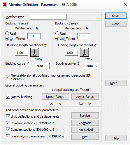

Opcja służy do określenia parametrów normowych typu pręta. Aby uzyskać dostęp do opcji, należy:
W polu Typ pręta podawana jest nazwa wybranego typu pręta (można wpisać w tym polu dowolną nazwę typu pręta). W polach Wyboczenie względem osi Y lub Z wprowadzona może zostać długość pręta dla odpowiedniej płaszczyzny.
Istnieją dwa sposoby podania tej długości:
Wpisanie wartości 1.0 gwarantuje, że każdy pręt definiowany za pomocą kategorii jako Ly będzie miał przyjętą swoją rzeczywistą długość.
W polu Współczynnik długości wyboczeniowej określone mogą zostać współczynniki długości wyboczeniowej pręta w obydwu kierunkach. W odpowiednie pola wpisywana jest automatycznie rzeczywista długość pręta (ew. suma długości prętów składowych).
Współczynnik długości wyboczeniowej zależy od warunków podparcia końcowych węzłów pręta w płaszczyźnie wyboczenia. Długość zwichrzeniowa jest zdefiniowana w oknie dialogowym Schematy wyboczeniowe. Aby uzyskać dostęp do okna dialogowego, kliknij ikonę reprezentującą wybrany typ modelu wyboczenia elementu. Znajdują się tam typowe schematy podparcia pręta; po wyborze jednego z nich wartość współczynnika będzie przyjęta lub obliczona automatycznie.
Ikony w oknie dialogowym zostały podzielone na dwie grupy:
Uwzględnienie wyboczenia w obliczeniach następuje zawsze, gdy w pręcie pojawia się siła ściskająca, nawet jeśli jest ona niewielka w stosunku do innych sił wewnętrznych. Nie jest wykonywana oddzielna analiza, która określiłaby, czy efekty wyboczenia powinny być pominięte. Jeśli użytkownik chce wyeliminować efekty wyboczeniowe z obliczeń, należy wybrać ostatnią ikonę. Oznacza ona dokładnie pominięcie wyboczenia w procesie obliczeniowym.
Pola wyboru Krzywa wyboczeniowa pozwalają na wymuszenie krzywej wyboczeniowej branej do obliczeń słupów ściskanych. W przypadku wybrania opcji ‘auto’ program automatycznie dobierze odpowiednią krzywą wyboczeniową zgodnie z zasadami podanymi w Tablicy 6.1 normy SE—A.
Włączenie opcji Wyboczenie giętno-skrętne przekrojów monosymetrycznych powoduje, że wszystkie przekroje monosymetryczne zostaną dodatkowo sprawdzone na możliwość utraty stateczności globalnej przy wyboczeniu skrętnym i giętno-skrętnym zgodnie z zasadami podanymi w normie EC EN 1993-1-1 i EC EN 1993-1-3.
W polu Parametry zwichrzeniowe wybrane mogą zostać opcje wykorzystywane podczas weryfikowania zwichrzenia pręta: typ zwichrzenia i współczynnik długości zwichrzeniowej. Naciśnięcie odpowiedniej ikony powoduje otwarcie okna dialogowego umożliwiającego definicję odpowiednich parametrów. Zwichrzenie jest uwzględniane w obliczeniach, jeżeli włączona zostanie opcja Zwichrzenie.
Obliczenia zwichrzeniowe wymagają podania dla pręta odległości przekrojów zabezpieczonych przed skręceniem — tzw. długości zwichrzeniowej. Należy rozróżnić dwie długości zwichrzeniowe. Górna lub dolna półka mogą być mocowane oddzielnie i dla różnych obciążeń naprężenia ściskające mogą pojawić się w górnej lub dolnej półce. Dlatego też wartość współczynnika określa podstawową długość elementu, którą należy pomnożyć w celu uzyskania długości zwichrzeniowej. Jako bazowa długość brana jest długość lz. Wartość współczynnika można wpisać bezpośrednio lub wybrać ikonę z typowym przypadkiem zamocowań, dla którego współczynnik zostanie dobrany automatycznie.
Po naciśnięciu przycisku Więcej na ekranie pojawia się dodatkowe okno dialogowe, w którym zdefiniowane mogą zostać pozostałe parametry typu pręta określone w normie, takie jak: typ obciążenia, parametry przekroju itp.
W dolnej części okna dialogowego znajdują się następujące opcje:
Naciśnięcie przycisku Zapisz powoduje dodanie typu pręta o zdefiniowanej nazwie i określonych parametrach do listy wcześniej zdefiniowanych typów pręta stalowego.
