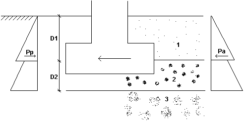

Dla wszystkich norm (z wyjątkiem ACI, CSA, DTU 13.12 i Wiązka nr 62 - Miano V), można wybrać opcję Przesunięcie zależnie od nacisku gruntu. Wybranie tej opcji powoduje, że będzie dodatkowo obliczane parcie gruntu Pa i odpór gruntu Pp.
Program będzie uwzględniać wysokość bryły parcia równą:
Zgodnie z powyższym rysunkiem odpór będzie obliczany z następującego wzoru:
co dla drugiej warstwy rozumiemy jako:
Całkowity odpór gruntu to:
Jeżeli naziom jest obciążony, należy w obliczeniach uwzględnić człon:
Obciążenie q musi być stałe i jest przemnażane przez współczynnik zwiększający. Algorytm do obliczania P a jest identyczny jak dla P p .
Użytkownik może zdefiniować obciążenie działające na określoną ćwiartkę stopy fundamentowej. W takim wypadku parcie gruntu działające z określonej strony zostanie wyliczone proporcjonalnie do długości wybranej ćwiartki.
