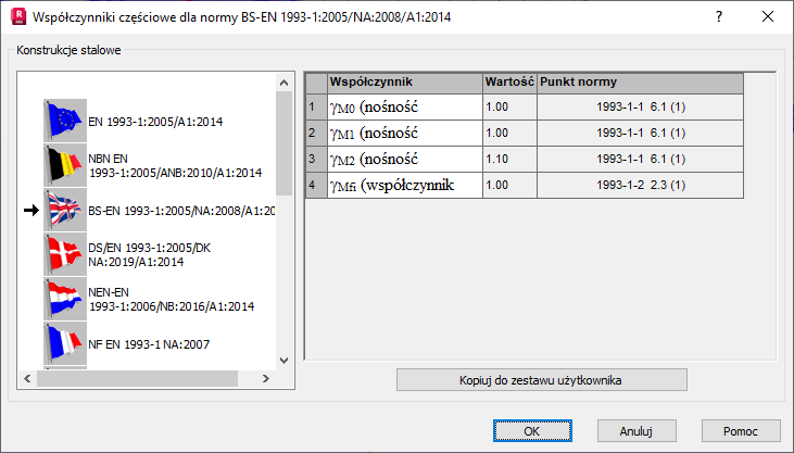

Okno dialogowe Współczynniki częściowe umożliwia edycję współczynników materiałowych dla modułów normowych (przy wybranej normie Eurocode).
Okno dialogowe pokazane na powyższym rysunku jest uruchamiane dla odpowiedniego modułu normowego, np. wymiarowanie konstrukcji stalowych, wymiarowanie połączeń stalowych, wymiarowanie elementów żelbetowych konstrukcji itp.
W lewej części okna dialogowego znajduje się lista zawierająca:
W prawej części okna dialogowego podane są wartości współczynników (ich liczba zależy od wybranego modułu normowego) oraz punkt normy Eurocode, który dotyczy danego współczynnika. Dla norm Eurocode dostępnych w programie Robot wartości współczynników nie są dostępne do edycji; można jedynie przeglądać wartości przypisanych dla danej normy współczynników.
Aby utworzyć zestaw użytkownika, należy nacisnąć przycisk Kopiuj do zestawu użytkownika. Do pól edycyjnych znajdujących się na karcie zdefiniowanej przez Użytkownika są kopiowane wartości współczynników z wybranej/aktywnej normy Eurocode. Przycisk Kopiuj do zestawu użytkownika nie jest dostępny na karcie Użytkownika.
