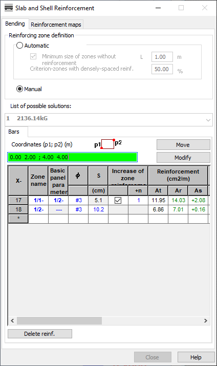

Jest to karta w oknie Zbrojenie płyt i powłok zawierająca opcje służące do definiowania stref zbrojenia oraz prezentacji i modyfikacji zbrojenia.
Okno dialogowe prezentowane na powyższym rysunku składa się z trzech zasadniczych części:

Ręczna definicja stref zbrojenia
Aby „ręcznie” dodać strefę zbrojenia, zaznacz wiersz w tabeli oznaczony symbolem gwiazdki. Kliknij pole Współrzędne. Współrzędne mogą być definiowane ręcznie lub poprzez graficzne wskazanie strefy na ekranie. Dla wybranej strefy podawane są współrzędne lewego dolnego i prawego górnego naroża strefy.
Wybrana strefa jest podświetlana w tabeli prezentującej wartości zbrojenia oraz w oknach graficznych prezentujących układ stref zbrojenia dolnego i górnego. Aktywna strefa może być modyfikowana i można podać definicję kolejnej strefy, naciskając przycisk Dodaj. można również zaznaczyć wiersz oznaczony symbolem ‘*’ i zdefiniować strefę graficznie na ekranie. W dolnej części okna dialogowego znajduje się przycisk Usuń zbrojenie, który służy do usuwania zbrojenia we wszystkich strefach. Tabela ręcznej modyfikacji stref zbrojenia prętów różni się od automatycznej i składa się z:
Strefa. Wygenerowanej strefie można przydzielić nazwę wybraną przez użytkownika.
Podstawowe parametry panelu. Określa, czy wybrana strefa jest bazową, czy zależną. Wybrać tylko te strefy, które nie są strefami zależnymi. Pręty strefy zależnej rozmieszczane są symetrycznie między prętami strefy bazowej.
ϕ. Średnica prętów
S. Rozstaw prętów.
Dogęszczanie strefy. Opcja aktywna tylko dla stref zależnych. Pole n+ określa, ile prętów strefy zależnej zostanie umieszczone między prętami strefy bazowej. Jedna strefa bazowa może mieć kilka stref zależnych. Dogęszczanie strefy bazowej jest symetryczne, więc po wybraniu liczby prętów dla pierwszej strefy zależnej, dla kolejnych stref ograniczona zostaje lista prętów dogęszczających. Użytkownik może zmienić średnicę prętów dogęszczających, ale tylko wtedy, gdy liczba prętów n+ jest różna od zera
At. At — powierzchnia teoretyczna (pole jest wypełniane żółtym kolorem, gdy strefa jest niepotrzebna, bowiem inna strefa w pełni pokrywa ten sam obszar i zapewnia wymaganą powierzchnię zbrojenia)
As. Różnica między powierzchnią teoretyczną a rzeczywistą.
Ar. Powierzchnia rzeczywista.
Wyświetlana strefa. Strefy są wyświetlane po wybraniu.
Strefa docięta. Opcja ta ma zastosowanie w przypadku, gdy strefa leży na więcej niż jednym panelu lub panel ma nietypowy kształt (np. półokrągły). Włączenie tej opcji spowoduje dopasowanie prętów strefy do panelu (pręty nie będą wystawać poza krawędź panelu).
Panel wzorcowy. W przypadku, gdy strefa pokrywa więcej niż jeden panel, należy wybrać, do którego ma być przypisana (w celu określenie kierunku zbrojenia, ewentualnego docinania strefy itp.).
