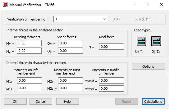

Okno dialogowe Weryfikacja ręczna służy do weryfikacji pręta stalowego dla wartości sił określonych przez użytkownika według wymogów wybranej normy stalowej (m.in. francuskiej normy CM66, niemieckiej normy DIN, Eurocode 3). Aby uzyskać dostęp do tej opcji, należy kliknąć opcje Wymiarowanie
Wymiarowanie prętów stalowych — opcje
Weryfikacja. Na ekranie pojawia się pokazane na poniższym rysunku okno dialogowe (okno pokazano dla francuskiej normy CM66).
