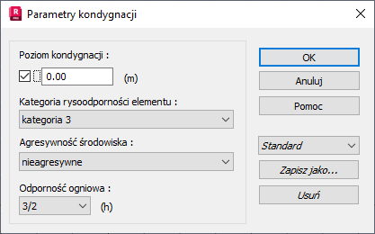

Okno dialogowe Parametry kondygnacji pozwala zdefiniować parametry charakteryzujące wybraną kondygnację konstrukcji dla normy francuskiej (BAEL).
Wybierz widok Wymiarowanie żelbetu
Zbrojenie rzeczywiste, a następnie utwórz nowy element żelbetowy lub otwórz istniejący.
Parametry kondygnacji.
Opcje służące do opisu kondygnacji:
Opcja Zapisz jako umożliwia ponowne użycie zestawu Parametry kondygnacji. Zestaw jest zapisywany w bieżącym katalogu użytkownika. Można ponownie wykorzystać ten zestaw dla innego elementu w oknie dialogowym Parametry kondygnacji lub przypisać go do wybranego elementu (lub wybranych elementów tego samego typu) w oknie dialogowym Inspektor składników żelbetowych.
Opcja Usuń umożliwia usunięcie wybranego zestawu parametrów kondygnacji.
