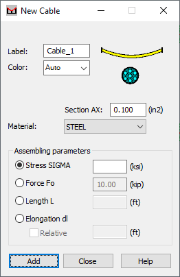

Po naciśnięciu ikony
Nowy w oknie dialogowym Kable na ekranie pojawia się okno pokazane na poniższym rysunku umożliwiające definiowanie nowego typu kabla.
W powyższym oknie dialogowym zdefiniowane mogą zostać następujące parametry kabla:
Jeżeli ta opcja zostanie wybrana, to definiowanym parametrem kabla dla przypadku montażowego będzie naprężenie normalne (liczone w odniesieniu do cięciwy cięgna), które ma być osiągnięte dla obciążeń przypadku montażowego. Wartość naprężenia należy wpisać w odpowiednim polu edycyjnym.
Jeżeli ta opcja zostanie wybrana, to definiowanym parametrem kabla dla przypadku montażowego będzie siła naciągu (liczona w odniesieniu do cięciwy cięgna), która ma być osiągnięta dla obciążeń przypadku montażowego. Wartość siły naciągu należy wpisać w odpowiednim polu edycyjnym.
Jeżeli ta opcja zostanie wybrana, to definiowanym parametrem kabla dla przypadku montażowego będzie długość cięgna w stanie nieobciążonym. Wartość długości należy wpisać w odpowiednim polu edycyjnym.
Jeżeli ta opcja zostanie wybrana, to definiowanym parametrem kabla dla przypadku montażowego będzie dylatacja lub dylatacja względna jeżeli włączona zostanie opcja Relatywna. Wartość dylatacji należy wpisać w odpowiednim polu edycyjnym.
Dylatacja jest to różnica długości cięgna w stanie nieobciążonym i odległości węzłów pomiędzy którymi cięgno jest zamocowane. Jeśli dylatacja jest wartością dodatnią, to długość cięgna jest większa od odległości między węzłami, a jeśli ujemną, to odległość między węzłami jest większa od długości cięgna.
