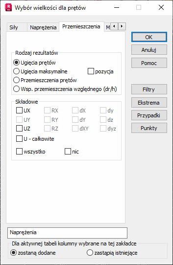

Aby wybrać parametry zastąpienia prętów, należy wybrać kartę Przemieszczenia w oknie dialogowym Wybór wielkości dla prętów.
W polu Typ wyników można zdefiniować następujące parametry.
całkowite przemieszczenie na płaszczyźnie yz:
w globalnym układzie pręta:
dX = (UX1—UX2) / L
dY = (UY1—UY2) / L
dXY = sqrt ((UX1—UX2) ^2 + (UY1—UY2)^2) / L
w lokalnym układzie pręta:
dy = (uy1—uy2) / L
dz = (uz1—uz2) / L
dyz = sqrt ((uy1—uy2)^2+(uz1—uz2)^2) / L.
W polu Składniki można wybrać następujące wyświetlenie następującego przesunięcia lub ugięcia pręta.
Dodatkowo wybrane może zostać przemieszczenie całkowite, które jest wypadkowym przemieszczeniem w układzie lokalnym, którego wartość jest równa pierwiastkowi z sumy kwadratów przemieszczeń UX, UY, UZ.
W zależności od dokonanego wyboru (albo wyniki ugięcia, albo przemieszczenia pręta) przemieszczenie całkowite U jest podawane w stosunku do początkowego położenia pręta (U) lub do cięciwy przemieszczonego pręta (Uf).
Przemieszczenia w układzie globalnym są prezentowane w tabeli Przemieszczenia — Węzły.
