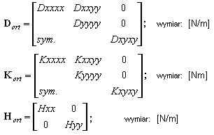

Sztywności tarczowe: przyjęto: s1 = a*h, s2 = (ha—h)*a1 D_XXXX = E*(s1+s2)/a D_YYYY = E*h D_XXYY = v*E*h D_XYXY = G*h D_XXXY = 0 D_YYXY = 0 |
Sztywności zginania: przyjęto: hz = h + a1/12, xv = 1 — v*v Dyyyy= E/(12*xv)*a/((a—a1)/(h*h*h)+a1/(hz*hz*hz)) I = moment bezwładności teownika o szerokości półki a/xv, grubości półki h, wysokości całkowitej ha i grubości środnika a1 K_XXXX = E*I/a K_YYYY = Dyyyy K_XXYY = v*Dyyyy K_XYXY = (1—v)/2*Dyyyy K_XXXY = 0 K_YYXY = 0 |
Sztywności ścinania: H_XX = 5/6*G*((a—a1)*h + a1*ha)/a H_YY = 5/6*G*h H_XY = 0 |
