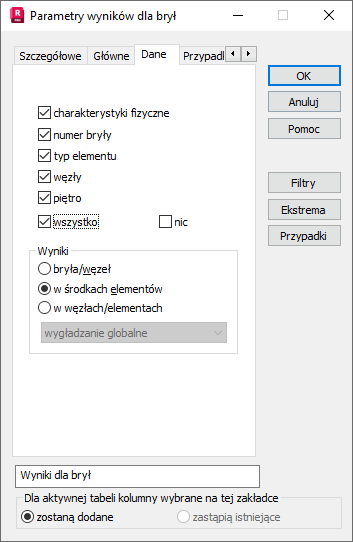

Po wybraniu karty Dane (bryły) w oknie dialogowym Kolumny na ekranie pojawia się pokazane poniżej okno dialogowe.
W tym oknie do prezentacji w tabeli mogą zostać wybrane następujące wielkości dla brył: węzły elementów objętościowych, charakterystyki fizyczne, numer bryły oraz typ elementu.
Wyniki w tabeli mogą być prezentowane w następującej kolejności:
Wyniki mogą być przedstawione w formie uśrednionych wartości pomiędzy elementami (dostępne jedynie dla kolejności: bryła/węzeł). Uśrednianie wartości (wygładzanie) może zostać dokonane poprzez wybranie jednej z opcji z listy dostępnej w dolnej części okna:
Wyniki dla powierzchniowych elementów skończonych są wyznaczane w punktach Gaussa znajdujących się wewnątrz każdego elementu. Wyniki szacowane we wspólnym węźle elementów dochodzących mogą się nieco różnić w każdym z elementów, a izolinie mogą być nieciągłe. Aby uzyskać ‘gładką’ mapę wybranej wielkości, należy wybrać opcję Z wygładzaniem; powoduje to uśrednienie wartości w węźle ze wszystkich wartości uzyskanych w dochodzących do węzła elementach.
