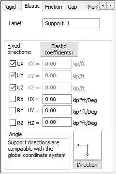

Po wybraniu karty Sprężyste w oknie Definicja podpory na ekranie pojawia się przedstawione poniżej okno dialogowe.
W górnej części okna dialogowego dla podpór liniowych i powierzchniowych znajduje się opcja Współczynnik sprężystości stały w węzłach podpory. Jeżeli ta opcja jest włączona, to wartości współczynników sprężystości podpory będą stałe w każdym węźle podpory liniowej i powierzchniowej. Jeśli ta opcja jest wyłączona, to współczynniki sprężystości podawane będą na jednostkę długości (podpora liniowa) lub na jednostkę powierzchni (podpora powierzchniowa).

Aby zdefiniować sprężystą podporę:
W przypadku podpory sprężystej definiowane są albo zablokowane stopnie swobody, albo współczynniki sprężystości podłoża w odpowiednich kierunkach:
Naciśnięcie przycisku Współczynniki sprężystości powoduje otwarcie okna dialogowego Grunty budowlane — obliczanie współczynnika K służącego jako kalkulator do wyznaczania wartości współczynnika sprężystości podłoża K dla gruntu uwarstwionego.
W prawym, dolnym rogu okna przedstawiany jest schematyczny rysunek definiowanej podpory. Pod rysunkiem znajduje się przycisk Kierunek; jego naciśnięcie powoduje otwarcie okna dialogowego Kierunek podpory, w którym zdefiniowany może zostać kierunek lokalnej osi x podpory. Kierunek osi jest określany poprzez skierowanie go do punktu, węzła lub obrócenie podpory względem dowolnej osi globalnego układu współrzędnych.
Naciśnięcie przycisku Zastosuj powoduje dodanie podpory do listy aktywnych podpór.
