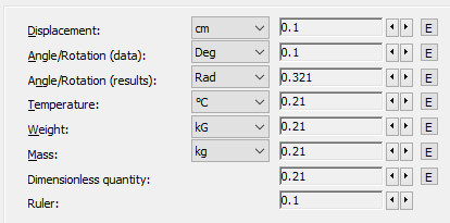

Kliknij menu Narzędzia > Preferencje zadania > Jednostki i formaty > Inne, aby otworzyć okno dialogowe Jednostki i formaty — Inne.
Wybierz jednostki, które mają być wyświetlane w programie Robot.
Dodatkowo określony może zostać format liczb bezwymiarowych oraz liczb występujących w linijce na ekranie graficznym programu Robot.
Aby zmienić liczbę miejsc po przecinku dla każdej jednostki, kliknij ![]()
. Naciśnięcie klawisza E powoduje przedstawienie wartości liczby w postaci wykładniczej. Ponowne jego naciśnięcie przywraca postać dziesiętną liczby.
