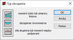

Ta opcja służy do definiowania charakteru obciążeń zastosowanych do pręta zgodnie z południowoafrykańską normą SANS 10162-1:2011. Opcja dostępna jest:
Na ekranie pojawia się okno dialogowe pokazane na poniższym rysunku.
Zgodnie z wymogami normowymi przy obliczaniu współczynników normowych (wyboczeniowych, zwichrzeniowych) należy określić charakter obciążeń działających na pręt w obu lub jednej płaszczyźnie osi przekroju pręta. Użytkownik ma do wyboru przypadki obciążenia uwzględniane w wybranej normie stalowej.
W trakcie obliczeń automatycznych charakter obciążenia zmienia się wraz ze zmianą przypadku obciążenia. W przypadku obliczeń automatycznych domyślną opcją jest moment stały lub zmienny liniowo. W momencie ręcznego wyboru przypadku obliczeniowego lub wpisywania wartości sił wewnętrznych istnieje możliwość dokładnego określenia charakteru obciążenia.
