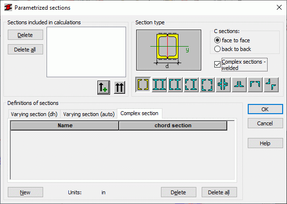

Aby uzyskać dostęp do tej opcji, należy kliknąć kartę Przekrój złożony w oknie dialogowym Przekroje parametryzowane. Na ekranie pojawia się okno dialogowe pokazane na poniższym rysunku.
W powyższym oknie dialogowym dostępnych jest dziewięć najczęściej spotykanych typów przekrojów złożonych (wybór dokonywany jest w polu Typ przekroju w prawej, górnej części okna dialogowego):

W przypadku niektórych typów przekrojów złożonych dostępna jest opcja Przekroje złożone spawane. Jeżeli wybrana została ta opcja, pasy przekroju złożonego połączone są spoinami wzdłuż długości przekroju.
