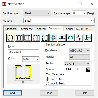

Karta Złożone służy do definiowania/wyboru przekrojów złożonych (wielogałęziowych). Przekroje złożone składają się z dwóch lub więcej gałęzi połączonych przewiązkami lub skratowaniem. Takie przekroje są wykorzystywane jako przekroje trzonu słupów (ceowniki, dwuteowniki, kątowniki) oraz przekroje prętów kratownic (najczęściej zestawy kątowników). Obliczenia statyczne dla tego typu przekrojów przeprowadza się jak dla przekrojów pełnościennych. Charakterystyki są obliczone na podstawie rzeczywistego przekroju bez przewiązek i skratowań.
Na poniższym rysunku jest przedstawiona karta Złożony w oknie dialogowym Nowy przekrój.
Weryfikacja normowa nośności przekrojów złożonych przebiega analogicznie jak dla przekrojów pełnościennych, biorąc pod uwagę zastępczą sztywność dla kierunku z przewiązkami. Zastępcza sztywność uwzględnia wpływ przewiązek oraz smukłość pojedynczej gałęzi. Podczas weryfikacji sprawdzona musi również zostać nośność samych przewiązek lub skratowania.
W powyższym oknie dialogowym określane są dane dotyczące wybranego typu przekroju złożonego (rodzaj i rozstaw gałęzi). Najważniejszą rzeczą jest, że w etykiecie przekroju złożonego zapisana jest informacja z jakich przekrojów zdefiniowane są gałęzie przekroju. Informacja ta jest bardzo istotna podczas wymiarowania przekroju złożonego. Dane o połączeniu gałęzi (przewiązek lub stężeń) są zapisywane w parametrach normowych pręta. Parametry połączenia gałęzi mogą zostać określone w oknie dialogowym schematów wyboczeniowych. To okno jest otwierane podczas definiowania typów prętów stalowych. Podczas wymiarowania pręta o przekroju złożonym można wyodrębnić trzy poziomy weryfikacji:
Na karcie Złożony zdefiniowane mogą zostać następujące elementy:
Jeżeli wybrana jest opcja Dwa ceowniki, to istnieją dwie możliwości ustawienia ceowników względem siebie:
Podobnie jest w przypadku wybrania opcji Ceownik i dwuteownik; ceownik może być ustawiony w stosunku do dwuteownika plecami lub półkami.
Jeżeli wybrana jest opcja Dwa kątowniki, to istnieją dwie możliwości ustawienia kątowników względem siebie:
Aby uniknąć błędów obliczeniowych spowodowanych złą definicją przekroju złożonego, Robot weryfikuje poprawność geometrii przekroju. Weryfikacja polega na sprawdzeniu, czy przekroje składające się na przekrój złożony nie nachodzą na siebie. W przypadku wystąpienia takiego błędu Robot nie pozwala na zapisanie niepoprawnego przekroju złożonego.
