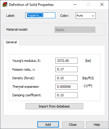

Po naciśnięciu ikony „Definicja charakterystyki bryły" w oknie dialogowym Charakterystyki brył na ekranie pojawia się pokazane na poniższym rysunku okno dialogowe.
Aby zdefiniować nowy typ charakterystyk brył, należy:
Naciśnięcie przycisku Pobierz z bazy powoduje otwarcie dodatkowego okna dialogowego, w którym wybrany może zostać materiał dostępny w bazach materiałowych. Po wybraniu takiego materiału parametry są wpisywane w odpowiednie pola w oknie dialogowym Definicja charakterystyk brył.
Po określeniu powyższych parametrów i naciśnięciu przycisku Dodaj zdefiniowany typ charakterystyk zostanie dopisany do listy aktywnych typów charakterystyk brył.
