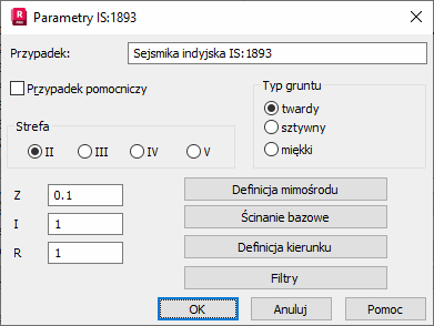

Parametry analizy sejsmicznej konstrukcji zależą od normy sejsmicznej, która będzie stosowana podczas obliczeń konstrukcji poddanej wpływom obciążeń sejsmicznych. Po wyborze indyjskiej normy sejsmicznej (IS 1893) w oknie dialogowym Nowy przypadek lub naciśnięciu przycisku Parametry w oknie Opcje obliczeniowe na ekranie pojawia się okno dialogowe pokazane poniżej.
Aby przeprowadzić analizę sejsmiczną według zasad podanych w tej normie, należy zdefiniować następujące parametry:
W dolnej części okna dialogowego znajdują się dwa przyciski: Definicja kierunku i Filtry.
Dodatkowo dostępny jest przycisk Ścinanie bazowe, którego naciśnięcie powoduje otwarcie okna dialogowego Ścinanie bazowe.
Szczegóły dotyczące tej metody analizy konstrukcji można znaleźć w wymienionej normie.
