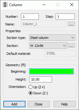

Dostęp do opcji Słupy można uzyskać poprzez:
Opcja służy do definiowania słupów w konstrukcji; definicja odbywa się po podaniu:
W polu Nazwa wyświetlana jest nazwa zgodnie ze składnią wybraną w oknie dialogowym Nazwy prętów/obiektów. Domyślnie składnia nazwy słupa jest określona przez zmienne: %t_%n i %t_%s, gdzie:
%t — nazwa typu pręta
%n — numer obiektu
%s — nazwa przekroju.
Kliknięcie przycisku
powoduje otwarcie okna dialogowego Nazwy prętów/obiektów, w którym można zdefiniować nową składnię nazwy kolumny.
Poniżej można zdefiniować następujące informacji o charakterystyce słupa:
materiał domyślny (prezentowany jest w tym polu materiał zdefiniowany dla wybranego przekroju słupa).
W dolnej części okna dialogowego znajdują się opcje pozwalające na definicję geometrii słupa w konstrukcji:
