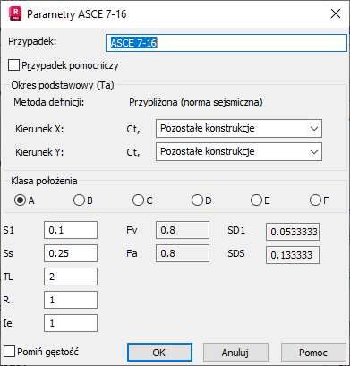

Parametry uproszczonej analizy sejsmicznej z wykorzystaniem metody zastępczej siły poziomej zależą od normy sejsmicznej oraz metody definiowania wartości okresów podstawowych wybranych w oknie dialogowym Analiza sejsmiczna.

Otwiera się okno dialogowe Analiza sejsmiczna.
Po kliknięciu przycisku zostanie otwarte okno dialogowe Parametry.
Okres podstawowy oblicza się za pomocą równania 4.6:

Należy zdefiniować jedynie wartość Ta dla obu kierunków.
Metoda ta pozwala obliczyć dokładną wartość dla obu kierunków X i Y. Jeśli w oknie dialogowym Analiza sejsmiczna zostanie wyłączona opcja Okresy z maksymalnym udziałem mas, będzie aktywny pierwszy tryb w kierunku, w którym jest więcej mas. Jeśli opcja ta jest włączona, dla danego kierunku aktywny będzie jeden z trybów spełniających ograniczenia i większość mas. Okres maksymalny obliczany jest według wzoru:
Tmax = Cu * Ta,
gdzie:
Cu — Współczynnik limitu górnego (Tabela 12.8—1),
Ta — okres przybliżony
(A, B, C, D, E lub F) na podstawie właściwości gleby sklasyfikowanych zgodnie z rozdziałem 20 normy ASCE 7.
określone w normie ASCE 7-10 punkt 1613.3.1 i przedstawione na rysunkach od 1613.3.1(1) do 1613.3.1(6) lub w normie ASCE 7-16 punkt 11.4.4:
Pozioma siła sejsmiczna działająca na dowolnym poziomie wyznaczana jest na podstawie wzoru:
Fx = V * wx * hk x / (Σ wi * hi) (rów. 12.8-11 oraz 12.8-12)
gdzie:
wx oraz wi — masa kondygnacji
h — wysokość od poziomu podstawy do właściwego poziomu kondygnacji
V — bazowa siła ścinająca (ta wartość jest już obliczona w programie Robot)
