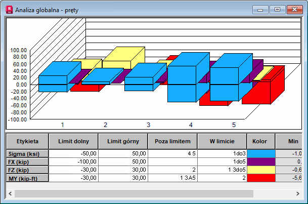

Aby zaprezentować zmienność wybranego parametru dla wszystkich prętów aktualnie wymiarowanej konstrukcji, należy nacisnąć ikonę
lub wybrać polecenie Wyniki > Analiza globalna — Pręty.
Użycie tej opcji pozwala na wyświetlenie maksymalnych i minimalnych wartości wybranej wielkości wynikowej dla każdego elementu prętowego na jednym wykresie. Po wybraniu tej opcji na ekranie pojawia się dodatkowe okno, w którym użytkownik może wybrać wielkości do prezentacji. Po ich wskazaniu tworzony jest globalny wykres dla wybranych prętów.
W górnej części prezentowanego powyżej okna przedstawiany jest globalny wykres wybranych do prezentacji wielkości dla wszystkich prętów. Istnieje możliwość zmiany postaci tego wykresu. Po naciśnięciu prawego klawisza myszy dostępne są następujące typy wykresów: liniowy, słupkowy pionowy, słupkowy poziomy, 3D pionowy i 3D poziomy.
Poniższe okno zawiera tabelę z następującymi danymi.

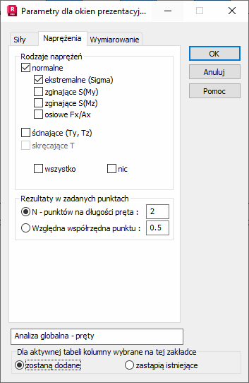

Użytkownik może wybrać wartości, które będą prezentowane w tabeli i na wykresie. Kliknij prawym przyciskiem myszy i wybierz opcję Kolumny, aby otworzyć okno dialogowe Parametry dla okien prezentacyjnych. W tym oknie można wybrać parametry do prezentacji w analizie globalnej prętów konstrukcji. Składa się z następujących kart: Siły, Naprężenia, Wymiarowanie.
Wartość limitu górnego i dolnego dla poszczególnych wielkości można definiować na dwa sposoby:
