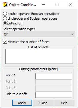

Po wybraniu opcji Odcinanie w oknie dialogowym Kombinacje obiektów, przybiera ono postać pokazaną na poniższym rysunku:

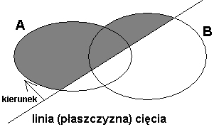

Opcja pozwala na wyznaczenie części powierzchni wybranych obiektów, która znajduje się po jednej ze stron zdefiniowanej płaszczyzny. Wynikiem tej operacji jest odcięcie obiektu od obiektów wybranych za pomocą zdefiniowanej płaszczyzny. W polu Strona do odcięciaokreśl stronę, z której wybrane obiekty zostaną odcięte.

Robot tworzy obiekt złożony na podstawie zdefiniowanych parametrów. Po naciśnięciu przycisku „<” okno dialogowe Kombinacje obiektów jest powiększane, a w dodatkowym polu wprowadzana jest definicja nowo utworzonego obiektu złożonego. Definicja obejmuje:
Kolejne obiekty złożone są przedstawiane w postaci drzewka.
Aby powrócić do pierwotnego rozmiaru okna dialogowego, należy nacisnąć przycisk ">>".
Można również zdefiniować dodatkowe parametry tworzenia obiektów złożonych. Po naciśnięciu przycisku Ustawienia zaawansowane wyświetlone zostanie okno dialogowe, które pozwala zdefiniować dodatkowe parametry.
