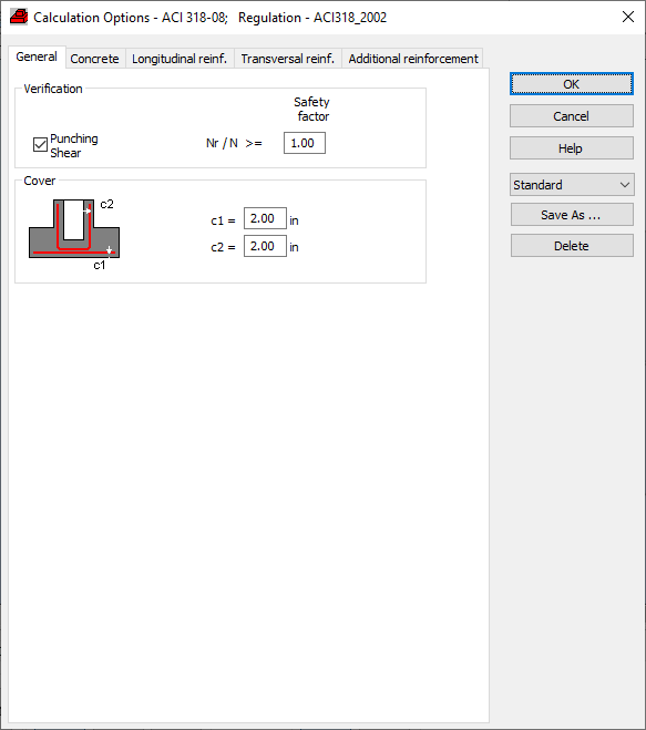

Po otwarciu okna dialogowego Opcje obliczeniowe dla fundamentów i wybraniu karty Ogólne na ekranie pojawia się pokazane poniżej okno.
W powyższym oknie dialogowym określone mogą zostać wartości otuliny zbrojenia c1 i c2 w projektowanym fundamencie.
W zależności od wybranej normy dostępne mogą być również opcje:
Dla Eurocode 2, można użyć opcji, która określa wartość współczynnika tarcia dla kieszeni fundamenty (przekrój 10.9.6.3) i odchylenia; kliknij przycisk, aby otworzyć okno dialogowe odchylenia otuliny.
