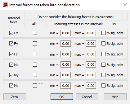

Poniższe okno służy do określania wartości granicznych sił wewnętrznych; pozwala to na pominięcie ‘nieistotnych’ wartości sił dla konkretnego przekroju. Opcja jest dostępna po kliknięciu przycisku Wyłącz z obliczeń siły wewnętrzne w oknie dialogowym Konfiguracja.
Istnieją dwie możliwości wyłączenia siły wewnętrznej z wymiarowania prętów:
Naciśnięcie przycisku Wyzeruj powoduje usunięcie ustawień ze wszystkich pól edycyjnych.
