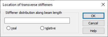

Opcja ta służy do określania położenia żeber na długości pręta. Jest dostępna po naciśnięciu przycisku Więcej znajdującego się w oknie dialogowym Definicja pręta — parametry.
W oknie dialogowym powyżej, użytkownik może określić dystrybucję usztywnienia wzdłuż długości belki (jest wyrażana w rzeczywiste współrzędne lub w współrzędne względne, z uwzględnieniem długości belki).
Na podstawie położenia poprzeczne usztywnienia, program definiuje długość siatki bez usztywnienia; to jest podstawą dla obliczenia wyboczenia wytrzymałość na ścinanie siatki VB zgodnie z punktem 4,4. V B opór jest obliczany za pomocą metody uproszczonej zgodnie z 4.4.5.2 dla przekrojów przy tworzeniu wzmocnienia satysfakcjonujący warunki, pod warunkiem, że w punkcie 4.2.3. W pozostałych przypadkach Kontrola Web naprężenie ścinające jest wykonywana tak, jak określono w punkcie 4.2.3.
